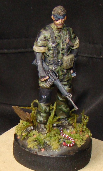

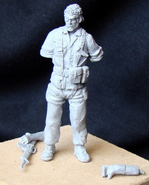

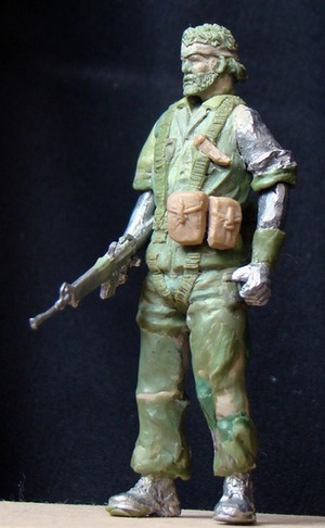

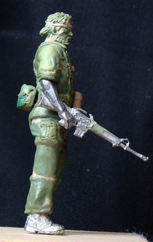

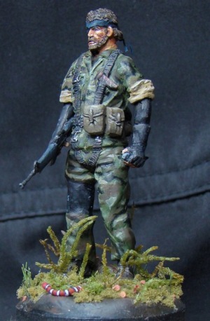

Hola a todos!. Subo esta figura que arranqué de cero y que terminé la semana pasada. Es un mini que representa a Big Boss del metal gear solid 3, despues de haber matado a The Boss.
Tiene 54mm y está hecha con un esqueleto de alambre, parsec para la anatomía básica y los detalles con masilla verde mezclada con suprabond. Tiene los brazos y botas de otra figura, un soldado de Vietnam. Igualmente tiene muchos errores sobre todo en la terminación, tendría que haber lijado más, unir las partes sin que se noten, etc.
Ya la pinté así que no puedo cambiar nada, pero los comentarios y críticas son bienvenidos,Saludos
Mas o menos el tamaño real

yo le hubiera puesto una alabarda... (?) jaja cualquiera, na , esta buena, mire las fotos antes de leer, y me dio la impresion de que era un robocop, por los brazos metalicos jaaj y lo demas verde.
puedo detectar que a la pieza la hiciste, onda para vos nomas, no? porque algunas cosas pudieron aver tenido mas detalle, pero aun asi, se entiende.

Esta buena aunque le podrias dar otra mano de pintura. Para ser una mini exclusiva hecha a mano esta pintada a lo tabletop cuando podrias darle mucho mas detalle.

Che, me gusta. Tengo 0 idea de escultura, pero admirando un poco tu laburo, me parece bárbaro! Eso si, unas fotos en mayor tamaño para apreciar el detalle no vendrían nada mal!

Juan me gusta, es cierto que tiene algo de rigidez, pero no es facil hacer una figura en 54 mm que de primera salga perfecta, y esta quedo buena, me gusta la cara, es la primera que haces?, metele a la masilla que tenes pasta, quiero ver la proxima.

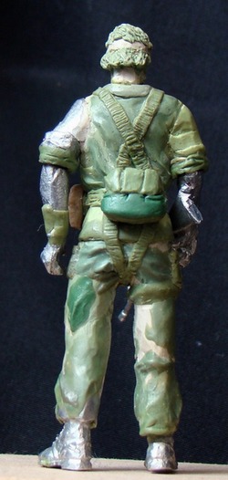

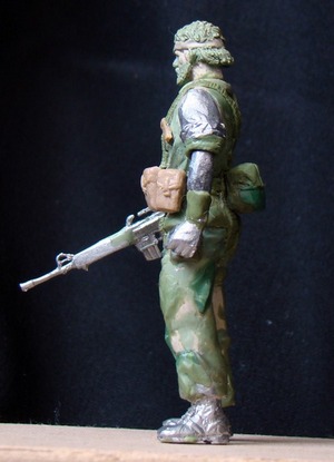

Es el segundo intento, y es mucho laburo por eso admiro a los que saben esculpir y tienen facilidad (como por ej.Peregrino). Está medio firme el muchacho, pero las macanas del modelado, traté de arreglarla con la pintura. Y por cierto no está pintada.
Ayuda mucho en los detalles las masilla verde, es mucho mejor que parsec o suprabond.
Mas tarde subo imágenes de la figura pintada

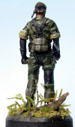

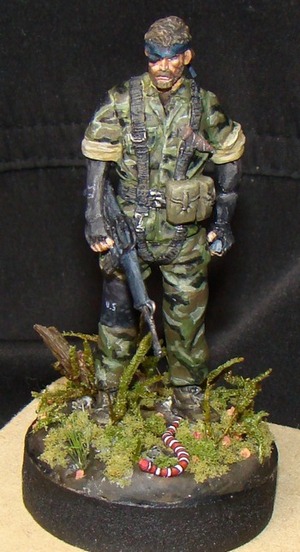

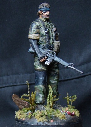

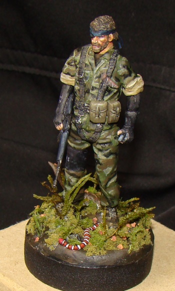

Ahora sí, fotos finales del pintado
Tip: Imprimí con masilla putty de Tamiya disuelta en acetona para tapar un poco las imperfecciones, es muy bueno, además de tapar los desperfectos la pintura agarra como piña
Como la mano izquierda estaba mas o menos le agregué el cuchillo tipo comando y le puse la serpiente (coral) con esos colores para que contraste con los verdes y marrones de la figura y el entorno, además hace alusión al juego MSG3 que se llama "snake eater".

Quedo muy bueno pintado!

la verdad, quedo barbaro....como estas avanzando con la pintura... felicitaciones....
