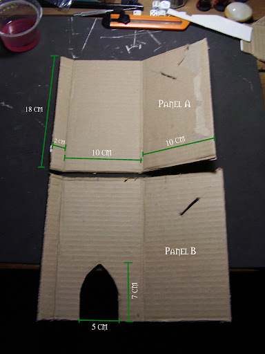

1er paso: Cortar los pedazos de cartón que vamos a necesitar. En total sería una lista mas o menos así:
- 2 planchas de 22 cm x 18 cm

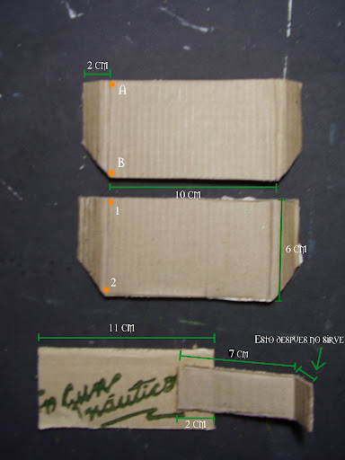

- 2 planchitas de 14cm x 6 cm

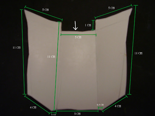

- 1 plancha de 11cm x 5cm (es la rampita. me olvide de poner el ancho. Es 5 cm)
- 1 tira de 3cm x 7cm (es el soporte de la rampa. tambien me olvide del ancho...)
La ultima "base direccional" blanca es de un cartón fino que no me acuerdo como se llama... creo que se llama cartón fino xD
Las medidas ya están bien escritas en la foto.

2do Paso: Pegamos todas las cosas.
Para empezar, ponemos la solapa del Panel A sobre el Panel B, comprobando que este pueda doblarse para luego terminar de cerrar la torre.

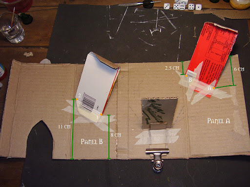

Ahora, marcamos los puntos y pegamos las rampas como muestra la siguiente foto (se acuerdan de los puntos de las rampas? bueno, eran para esto!):
Si no podes ver bien la imagen, aca esta el codigo para verlo en una ventana nueva:
http://img220.imageshack.us/img220/7...20pegarnr9.jpg
No se olviden de la rampa inferior! Si no entienden bien como va pegada y/o armada, vayan al album con el link que esta arriba de todo. Sino, pregunten y aclaro bien como es el tema de esa rampa.
Por el tema de los puntos:
Otra forma mas facil, es ubicar solo un punto en el panel (el 2 y el B) y ubicarlos con los puntos de las rampas, para darle el ángulo deseado por cada uno.
Luego de que todo esto seco bien (para asegurarse, peguen bien las solapas de las rampas con cinta de papel) terminamos de doblar las paredes y ponemos al panel A sobre la solapa del panel B.
Dejamos secar.
Una vez seco, procedemos a pegar las rampas (esta parte puede ser jodida, porque una vez cerrada la torre, es medio dificil manipularlas) y pegar la base direccional (que seria el carton fino blanco con forma de capa de Batman).
A esta base "direccional" hay que doblarle un poco las puntas que estan en la puerta, para que los dados resbalen hacia ella. Otra vez, por si tienen bien en claro que carajos estoy diciendo, los remito al album posteado mas arriba.
